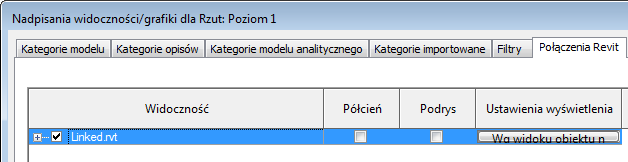

Aby określić, że filtr i inne nadpisania grafiki zastosowane do widoku modelu nadrzędnego mają zostać zastosowane także do modeli podłączonych i zagnieżdżonych w danym widoku, użyj ustawienia Wg widoku obiektu nadrzędnego (domyślne).
panel Grafika
Jeśli ustawienie Wg widoku obiektu nadrzędnego nie jest wyświetlanie, kliknij kolumnę Ustawienia wyświetlania. Na karcie Podstawy w oknie dialogowym Ustawienia wyświetlenia połączenia RVT wybierz opcję Wg widoku obiektu nadrzędnego, a następnie kliknij przycisk OK.
Określony filtr widoku jest zastosowany w modelu nadrzędnym, wybranym modelu podłączonym i jego zagnieżdżonych modelach podłączonych (czyli we wszystkich modelach podłączonych do modelu podłączonego).
