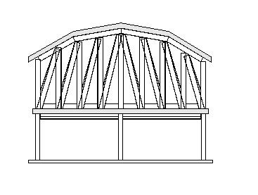

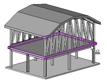

- Wybierz dach lub strop konstrukcyjny.
Wybieranie dachu/stropu konstrukcyjnego |

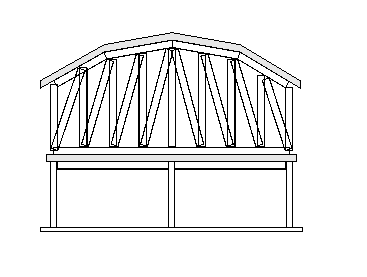

Dołączona kratownica |
| Pasy górne |
| Pasy dolne |
Kratownica zostanie dołączona.
