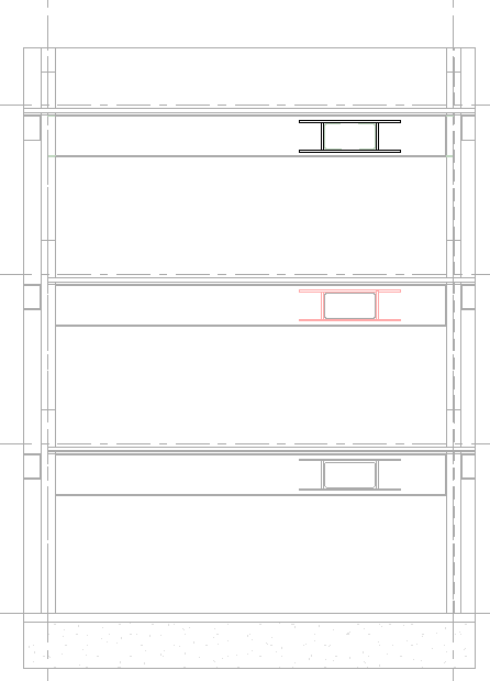

    W obszarze rysunku zostanie wyświetlony panel Edytuj wklejone elementy. Nowo wklejone elementy są wyświetlane w kolorze zdefiniowanym dla wybranych elementów, co wskazuje, że są one wybrane i można je przesuwać. Pozostałe elementy w obszarze rysunku są wyświetlane na szaro, co wskazuje, że nie można ich zmodyfikować w trybie Edytuj wklejone.
    Przykład
    Revit Structure
    Przykład
    Podczas pracy w trybie Edytuj wklejone można wybrać określone elementy lub anulować wybór. (Niewybrane elementy są wyświetlane na czarno; wybrane elementy są wyświetlane na niebiesko lub w kolorze zdefiniowanym dla wybranego elementu). To narzędzie pozwala przesunąć określony element bez przesuwania wszystkich wklejonych elementów. Po przesunięciu wklejonego elementu można anulować jego zaznaczenie, a następnie wybrać inny element do przesunięcia do żądanego położenia.
