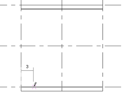

  6. Kliknij w punkcie, gdzie powinien znajdować się początek słupa, używając jako odniesienia wymiarów tymczasowych.

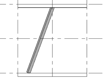

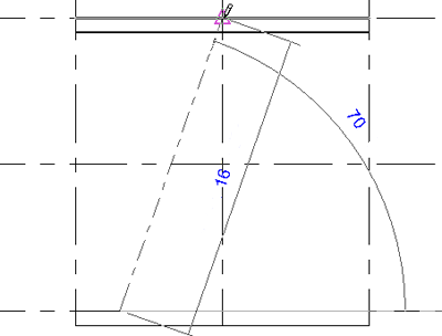

  7. Kliknij w punkcie, gdzie powinien znajdować się koniec słupa, używając jako odniesienia wymiarów tymczasowych.
Słup jest umieszczany w oparciu o dwa kliknięcia i ich skojarzone poziomy.
