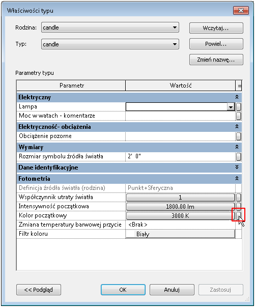

  7. Połącz parametr Intensywność początkowa rodziny żarówek świecowych z parametrem Intensywność początkowa nadrzędnej rodziny żyrandola.
    Po połączeniu tych parametrów i dodaniu żyrandola do modelu budynku można w projekcie regulować parametr Intensywność początkowa (lub inne połączone parametry) dla żyrandola jako całości. Nie można zmieniać parametru Intensywność początkowa dla poszczególnych żarówek świecowych w żyrandolu.
    W jaki sposób?
    1. W nadrzędnej rodzinie żyrandola wybierz jedną żarówkę świecową z rodziny żarówek świecowych.
    2. Kliknij kolejno kartę Zmień | <elementy>panel Właściwości (Właściwości typu).
      W oknie dialogowym Właściwości typu wyświetlona zostanie kolumna ze znakiem równości w nagłówku kolumny . W kolumnie tej będzie wyświetlany przycisk w kolorze szarym dla każdego z parametrów typu, który można połączyć z innymi parametrami.
    3. Kliknij szary przycisk w kolumnie obok parametru Intensywność początkowa (lub dowolnego innego parametru, który ma być zmieniany dla żyrandola w projekcie).
    4. W oknie dialogowym Skojarz parametr rodziny wybierz opcję Intensywność początkowa (lub parametr odpowiadający wybranemu parametrowi typu) i kliknij przycisk OK.
