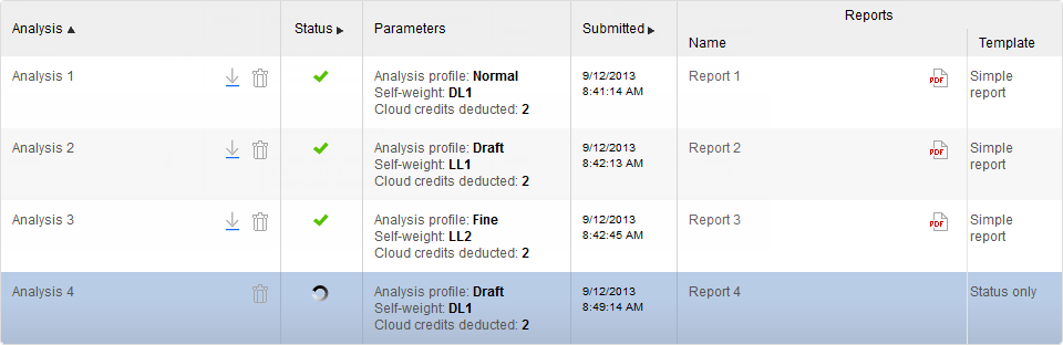

  2. Na karcie Projekt, w wierszu zawierającym wybraną analizę, kliknij łącze raportu (aby uzyskać format HTML) lub kliknij ikonę PDF.
Przykład tabeli zawierającej analizy wykonywane dla projektu

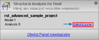

Można również wyświetlić raport z analizy na stronie WWW, klikając łącze Zakończona w oknie komunikatów.
Uwaga: Okno to jest dostępne tylko wtedy, gdy uruchomiony jest program Revit®.
