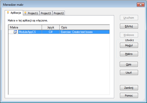

Aby utworzyć moduł, wykonaj następujące czynności.
Uwaga: Jeśli aplikacja lub bieżący dokument zawiera już moduły, makra muszą być włączone w ustawieniach Bezpieczeństwo makr.
  1. Kliknij kolejno kartę Zarządzajpanel MakraMenedżer makr.
  2. Wybierz kartę Aplikacja (w przypadku makr poziomu aplikacji) lub kartę Projekt (w przypadku makr poziomu dokumentu).
  3. W sekcji Utwórz w oknie dialogowym Menedżer makr kliknij opcję Moduł.
    Otwarte zostanie okno dialogowe Utwórz nowy moduł.
  4. Podaj następujące informacje:
    • W polu Nazwa modułu wprowadź nazwę.
    • Wybierz język C# i VB.NET, Ruby lub Python w polu Język.
    • Można również dodać krótki opis modułu w polu Opis.
    Tworzenie modułu poziomu aplikacji w języku C#
  5. Kliknij przycisk OK.
    Nowy moduł zostanie utworzony i umieszczony na liście w Menedżerze makr. Można teraz dodać jedno lub więcej makr.
