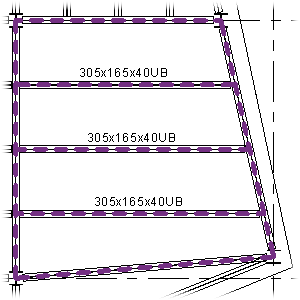

Oznaczenia ram to oznaczenia ram konstrukcyjnych, które są domyślnie ustawione równolegle u góry w osi symetrii utworzonych belek układu. Położenie tych oznaczeń można zmienić za pomocą narzędzia opisywania belek. Zobacz Narzędzie Opisy belek.

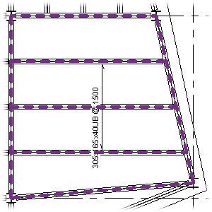

Natomiast oznaczenia kierunku głównego układu belek są unikatowe dla układu belek. Ta rodzina (Structural Beam System Tag.rfa) znajduje się zwykle w następującym folderze:
%ALLUSERSPROFILE%\Autodesk\<nazwa i wersja produktu>\Libraries\<język i lokalizacja>\Annotations\Structural
Oznaczenia te wyświetlane są w postaci strzałek kierunku głównego prostopadłych do utworzonych belek układu. Etykieta wskazuje typ ich ram konstrukcyjnych oraz odstępy w układzie belek (rodzaj belki przy odstępie).
