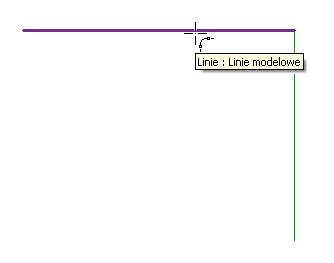

  3. Wybierz pierwszy element zaokrąglenia.

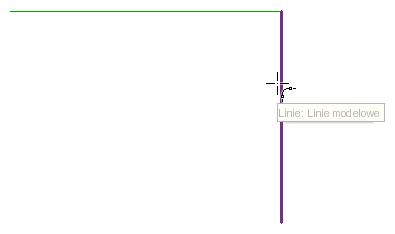

  4. Wybierz drugi element zaokrąglenia.
  5. Przesuń kursor i kliknij, aby zdefiniować łuk zaokrąglenia.
Po umieszczeniu zaokrąglenia program Revit automatycznie przycina elementy do zaokrąglenia.
