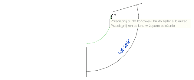

W programie Revit istnieją różne opcje umożliwiające szkicowanie łuków:
Aby określić łuk początek-koniec-promień, należy narysować pas łączący dwa końce łuku, a następnie określić kąt lub promień tworzony z trzecim punktem.
Aby utworzyć łuk od środka i punktów końcowych, należy najpierw określić promień łuku, a następnie określić kąt. Nie jest możliwe określenie przy użyciu tej metody łuku o kącie wynoszącym ponad 180 stopni, ale jest możliwa modyfikacja łuku po jego narysowaniu.
Można tworzyć łuki styczne od punktów końcowych istniejących ścian lub linii.
Użycie łuków zaokrąglenia umożliwia utworzenie zaokrąglonych rogów.
