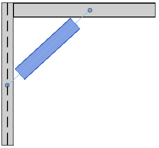

Cięcie zastrzału i kratownicy
Stężenia są dopasowywane do domyślnego odsunięcia elementu i cięcia za pomocą opcji Właściwości lub Ustawienia konstrukcyjne. Kratownice są dopasowywane tylko za pomocą ustawień konstrukcyjnych. Narzędzia Połączenia belek/słupów można używać do modyfikowania pasów kratownicy. Środniki i stężenia nie mogą być modyfikowane za pomocą tego narzędzia.
