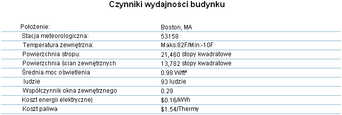

Dodatek Autodesk® 360 Energy Analysis wyświetlany w oknie dialogowym Wyniki i porównanie obejmuje tabelę zawierającą podsumowanie najważniejszych czynników wpływających na zużycie energii w analizowanym modelu. Do czynników związanych z pogodą należy położenie, stacja meteorologiczna i temperatura zewnętrzna.
Położenie
Położenie projektu, które zostało określone w oknie dialogowym Położenie i teren (do którego można uzyskać dostęp z okna dialogowego Ustawienia energii).
Stacja meteorologiczna
Stacja meteorologiczna, która ma być używana na potrzeby tego projektu i została określona w oknie dialogowym Położenie i teren (do którego można uzyskać dostęp z okna dialogowego Ustawienia energii).
Utworzenie projektu o zerowym bilansie węglowym wymaga znajomości danych meteorologicznych położenia projektu. Autodesk udostępnia całoroczne dane meteorologiczne z każdej godziny, w tym m.in. temperaturę suchego termometru, temperaturę punktu rosy, wilgotność względną, prędkość i siłę wiatru, bezpośrednie normalne promieniowanie, globalne i rozproszone promieniowanie poziome i całkowite zachmurzenie.
W wielu rejonach Stanów Zjednoczonych występują warunki mikroklimatyczne, które sprawiają, że pogoda w danym miejscu może znacznie się różnić od tego, co odnotowują najbliższe stacje meteorologiczne (zlokalizowane zazwyczaj w porcie lotniczym). Autodesk udostępnia wirtualne stacje meteorologiczne znajdujące się w odległości nie większej niż 14 km od projektu właściwie w dowolnym miejscu na świecie.
W części procesu projektowania przeznaczonej na badanie klimatyczne należy uwzględnić przynajmniej temperaturę suchego termometru i wilgotność oraz dominującą siłę i kierunek wiatru, aby wybrać odpowiednie strategie wentylacji naturalnej.
Temperatura zewnętrzna
Maksymalna i minimalna temperatura w położeniu projektu.
Powierzchnia stropu
Całkowita powierzchnia kondygnacji analizowanego modelu.
Powierzchnia ścian zewnętrznych
Powierzchnia ścian netto (powierzchnia ścian brutto minus otwory) analizowanego modelu.
W domach jednorodzinnych obciążenia ogrzewania i chłodzenia zależą głównie od pogody na obwiedni budynku. Wewnętrzne obciążenia (oświetlenie, ludzie i sprzęt) odgrywają natomiast mniejszą rolę.
W projektach użytkowych obciążenia ogrzewania i chłodzenia zależą od zysków wewnętrznych (ciepła emitowanego przez ludzi, oświetlenie i sprzęt) oraz obwiedni budynku. Zależnie od typu budynku oraz proporcji okien zewnętrznych, obciążenia HVAC mogą być w większym lub mniejszym stopniu zależne od pogody.
Średnia moc oświetlenia
Średnia moc oświetlenia elektrycznego na jednostkę powierzchni oświetlanej przestrzeni wewnętrznej.
Wartość domyślna stosowana do analizowanego modelu jest oparta na wymaganiach dotyczących minimalnej sprawności zawartych w kodeksie energetycznym ASHRAE 90.1. Wartość domyślna zależy od typu budynku i jest inna np. w przypadku szkół czy sklepów.
Ludzie
Wartość domyślna gęstości zajętości zgodna z normą ASHRAE 62 dotyczącą wentylacji i akceptowalnej jakości powietrza wewnętrznego.
Gęstość zajętości (liczba osób na danej powierzchni zajmowanej przestrzeni) wpływa na zużycie energii analizowanego modelu na 2 sposoby:
Współczynnik okna zewnętrznego
Stosunek powierzchni okien do całkowitej powierzchni ścian.
Więcej informacji zawiera temat Procent docelowy połaci przeszklonych.
Koszt energii elektrycznej
Koszty energii elektrycznej są wyrażone w USD za kilowatogodzinę (kWh). Stawki są oparte na średnich stawkach zakładów energetycznych w danym stanie, terytorium lub kraju. W analizie są stosowane stawki stałe, a nie zależne od pory zużycia ze względu na złożoność i zróżnicowanie tej drugiej metody zależnie od regionu i wielkości budynku.
Koszt paliwa
Koszty paliwa są wyrażone w USD za therm. Są one oparte na średnich stawkach zakładów energetycznych w danym stanie, terytorium lub kraju.
