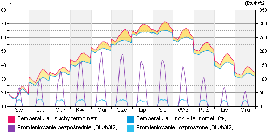

Dodatek Autodesk® 360 Energy Analysis wyświetlany w oknie dialogowym Wyniki i porównanie obejmuje poniższy wykres, z którego można odczytać średnioroczne temperatury i promieniowanie słoneczne. Na osi Y po lewej stronie znajduje się wykres temperatury, a po prawej wykres promieniowania słonecznego w BTU na godzinę na jednostkę powierzchni.
| Parametr | Opis |
| Temperatura - suchy termometr | Średnie dzienne temperatury suchego termometru przez cały rok. |
| Temperatura - mokry termometr | Średnie dzienne temperatury mokrego termometru przez cały rok. |
| Promieniowanie rozproszone | Część promieniowania słonecznego, która jest rozpraszana w atmosferze. W pogodne dni na promieniowanie rozproszone przypada 10% łącznego promieniowania słonecznego docierającego do powierzchni ziemi. W bardzo zachmurzone dni współczynnik promieniowania rozproszonego może wynosić prawie 100%. |
| Promieniowanie bezpośrednie | Składnik promieniowania słonecznego docierającego do powierzchni ziemi od strony słońca bez załamania, odbicia ani rozproszenia. |
