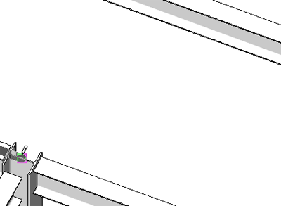

  5. Na pasku opcji kliknij opcję Przyciąganie 3D. Umożliwia to przyciąganie umieszczenia słupa pochyłego do punktów leżących poza płaszczyzną roboczą widoku, na przykład słupów na innych rzędnych.

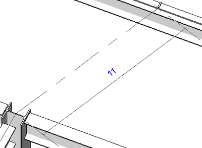

  6. Kliknij wzdłuż dowolnego elementu konstrukcyjnego lub w punkcie końcowym elementu, aby umieścić pierwszy punkt słupa.

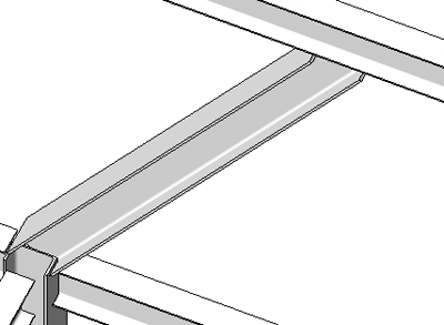

  7. Kliknij inny element konstrukcyjny, aby umieścić słup.
  8. Słup jest umieszczany między dwoma elementami konstrukcyjnymi.
