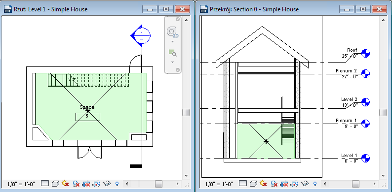

    Umieść przestrzeń w rzucie kondygnacji w taki sposób, że linia przekroju przecina obszar, w którym umieszczono przestrzeń, jak pokazano na rysunku.

  26. W widoku przekroju upewnij się, że nie istnieje cieniowany obszar reprezentujący kubaturę przestrzeni, który jest ograniczony przez poziom bazowy do poziomu sufitu i obszary bez cieniowania (przyczyną jego powstania mogą być takie elementy, jak wgłębienia i szyby). Umożliwi to dokładniejsze obliczanie kubatury.
    Zwróć uwagę, że obszary bez cieniowania istnieją dla odstępów (po lewej stronie) i szyb (prawy dolny róg). Należy je rozwiązać.
  27. Jeśli przestrzeń nie jest ograniczona w powyższy sposób, w widoku przekroju upewnij się, że górna granica przestrzeni jest określona jako poziom powyżej i zdefiniuj ponownie przestrzeń w pionie, jeśli to konieczne.
    Należy również rozwiązać wszystkie obszary bez cieniowania.
