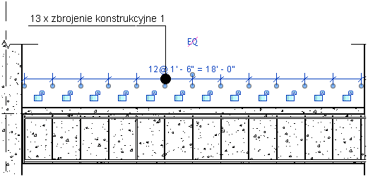

 panel Edytuj  Wybierz wymiar.
 Wybierz wymiar. Wymiar zostanie podświetlony w obszarze rysunku.
| Jeśli chcesz... | Należy... |
| edytować tekst wymiaru | kliknąć tekst, aby uruchomić edytor Tekst wymiarowy. |
| zmienić położenie tekstu wymiaru | wybrać niebieski uchwyt pod tekstem wymiaru i przeciągnij tekst w nowe miejsce. |
| modyfikować odstęp między linią odniesienia i linią pomocniczą | wybrać i przeciągnąć niebieski uchwyt linii pomocniczej. |
| zmienić etykietę tekstową zrównania na wartość wymiaru | wybrać wymiar. Na palecie Właściwości, w obszarze Wyświetlanie zrównania wybierz opcję Wartość. Więcej informacji znajduje się w temacie Zmiana wyświetlania zrównania. |
| wyświetlić wymiary w pojedynczej etykiecie | wybrać wymiar. Na palecie Właściwości w obszarze Wyświetlanie zrównania wybierz opcję Wzór zrównania. Następnie określ Wzór zrównania w obszarze Właściwości typów wymiarów stałych. |
Więcej informacji o edycji wymiaru w programie Revit zawiera temat Modyfikowanie wymiarów.
