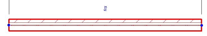

Ściana warstwowa widoczna na rzucie przed odwracaniem

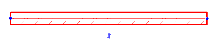

Ściana złożona po odwróceniu (pierwsza i ostatnia warstwa zostały zamienione miejscami)
