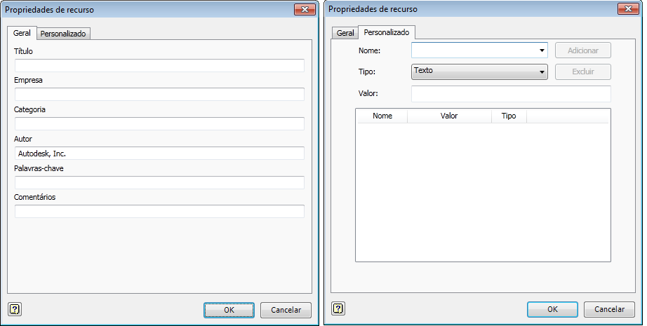

Diálogo de propriedades de recurso - guia Geral
A guia Geral mostra o nome, autor, e outras estatísticas do recurso ativo do Inventor Factory. Embora alguns destes campos sejam preenchidos automaticamente, eles podem ser alterados.
Diálogo de propriedades de recurso - Guia personalizado
O Guia personalizado adiciona propriedades personalizadas para o recurso selecionado. Use estas propriedades personalizadas para classificar e administrar os recursos de fábrica, procurar recursos, criar relatórios e atualizar automaticamente listas de peças em desenhos e listas de materiais em montagens.
