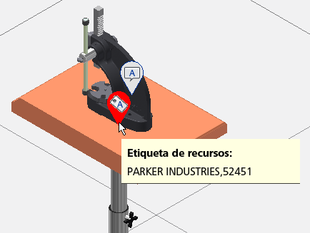

    2. Clique no botão Componente, se ainda não estiver ativo, e selecione o recurso ou componente que deseja identificar.
    3. O botão Geometria é ativado. Selecione a localização do objeto na qual você deseja inserir o identificador de recurso. Seleções válidas incluem uma face, uma aresta, um vértice ou um ponto de trabalho.
    4. Em seguida, insira as informações do identificador de recurso no campo de entrada de texto. São permitidas múltiplas linhas de caracteres alfanuméricos.
    5. Se você deseja colocar outro identificador de recurso em um objeto diferente, clique no botão Aplicar, na minibarra de ferramentas.
    6. Clique no botão Cancelar se deseja cancelar o procedimento. Nenhum identificador de recurso é criado.
    7. Clique no botão OK para criar o identificador de recurso e concluir o comando.
    8. O identificador de recurso é exibido no objeto selecionado com este ícone . Se você passar o mouse sobre o ícone do identificador de recurso, as informações do identificador de recurso serão exibidas em uma dica de ferramenta flutuante.

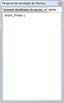

    Como pesquisar identificadores de recurso
    A função Pesquisar ajuda você a localizar todos os recursos ou componentes inseridos com um identificador de recurso ou um descritor específico, ou ambos. Somente uma parte da anotação deve ser inserida para fins de pesquisa, e é possível usar caracteres em maiúsculas e minúsculas.
    Para realizar uma pesquisa, faça o seguinte:
    1. Primeiro, obtenha a anotação associada a um identificador de recurso passando o mouse sobre o ícone do identificador de recurso do objeto.
    2. A anotação do identificador de recurso é exibida em uma dica de ferramenta flutuante.
    3. Na faixa de opções, clique na guia Factory painel Anotações Pesquisar. A caixa de diálogo Pesquisa de anotações do Factory é exibida.
    4. Clique na seta suspensa à direita de Todas as anotações, na parte superior da caixa de diálogo, e selecione apenas Identificadores de recurso.
    5. À direita da seta suspensa, insira o texto, completo ou em parte, exibido no pop-up flutuante com informações de ferramentas e pressione Enter
    6. O nome do recurso ou componente associado ao identificador de recurso é exibido com o mesmo nome exibido no navegador.
