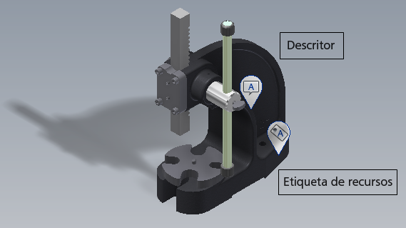

No setor, é comum atribuir um identificador ou um "identificador de latão" a um recurso corporativo. Com o Inventor Factory, é possível atribuir um identificador utilizando o comando Identificador de recurso. Um identificador de recurso é aplicado a um recurso publicado ou modelo/montagem importado(a) após sua inserção em um layout Factory 3D. O identificador de recurso é representado pelo ícone
O Inventor Factory fornece a capacidade de adicionar um descritor usando o comando Descritor durante a criação e publicação de um recurso no ambiente do Gerador de recursos. Descritores podem conter informações adicionais sobre um recurso, como o tipo, o número de peça, a velocidade de fluxo etc. Descritores são representados pelo ícone . Para saber mais, consulte o tópico Anotações - Descritores da Ajuda do Inventor Factory.
Tanto os descritores quanto os identificadores de recurso podem conter múltiplas linhas de texto alfanumérico, e sua visibilidade pode ser ativada ou desativada. O comando Pesquisar permite que você localize todos os recursos ou componentes inseridos com identificador ou descritores de sequências de caracteres de recurso específicos.

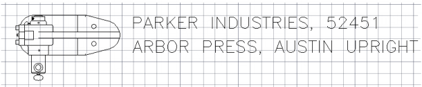

O que acontece com as anotações do recurso no AutoCAD Factory?
Quando um layout 3D é sincronizado com o AutoCAD Factory, as anotações aparecem como atributos de bloco em um estilo de texto distinto, denominado Factory_Annotation. Uma camada do AutoCAD é atribuída ao identificador de recurso e outra ao descritor. Os nomes das camadas são Factory_AssetTag e Factory_Descriptor, respectivamente.
É possível utilizar os comandos padrão de edição de atributos de bloco do AutoCAD, como EDITARATRIBA, -EDITARATRIB e GERATRIB para editar as anotações de recurso. Controle a visibilidade das anotações com o comando VISATRIB. Para isso, também é possível ativar/desativar a visibilidade de camadas ou congelar a camada de atributo adequada. Use o comando LOCALIZAR para ajudá-lo a localizar o texto de descritor e identificador de recurso na janela de desenho do AutoCAD.
