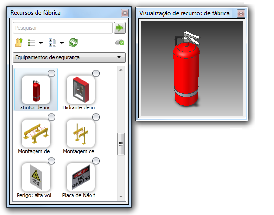

| Visualizar recurso |
Clique com o botão direito do mouse em um recurso no Navegador de recursos e clique em Visualizar no menu pop-up de contexto para ver o recurso em exibição 3D ampliada. Pressione e segure o botão esquerdo do mouse enquanto move o mouse para girar dinamicamente o recurso na janela de Visualização. Também é possível utilizar a roda de rolagem do mouse para aproximar dinamicamente e afastar o zoom.
