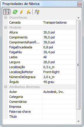

Os valores de qualquer um dos parâmetros listados no Navegador de propriedades de fábrica podem ser selecionados e editados para alterar as propriedades de um recurso. Os recursos podem ser movidos de uma camada para outra. Quaisquer alterações feitas em um recurso selecionado são refletidas apenas nessa instância específica. As alterações não afetam a biblioteca de Recursos de fábrica.
O Navegador de propriedades de fábrica é exibido por padrão, mas pode ser ativado e desativado. Na faixa de opções, clique na guia Fábrica painel Ferramentas Propriedades de fábrica menu suspenso Paletas.
O Navegador de propriedades de fábrica é preenchido com os dados de parâmetro do recurso Ocorrência, Modelo e Diversos quando um recurso parametrizado é selecionado na montagem de layout de fábrica. A seção Ocorrência exibe o nome da camada do recurso selecionado. Quando múltiplos recursos são selecionados, o nome da camada é exibido como *Multivalores*. Clique à direita do nome da camada para exibir uma lista suspensa com os nomes de todas as camadas definidas no layout atual. Você pode mover os recursos selecionados para uma camada diferente selecionando a camada desejada a partir da lista suspensa.
Se o recurso selecionado for uma variante de recurso, a opção Variante selecionada aparecerá abaixo do nome da camada na seção Ocorrência. Clique à direita de Variante selecionada para exibir uma lista suspensa com cada um dos parâmetros atribuídos à variante de recurso. É possível modificar o recurso selecionando um parâmetro de variante diferente no menu suspenso.
Os parâmetros de Modelo representam os parâmetros de modelagem especificados como Parâmetros chave dentro de um recurso. modelo são definidas usando o comando Parâmetros.
Atributos diversos parâmetros representam as os valores das iProperties e valores definidos com o Propriedades de recurso. Modelo e diversos parâmetros podem ser modificados.
