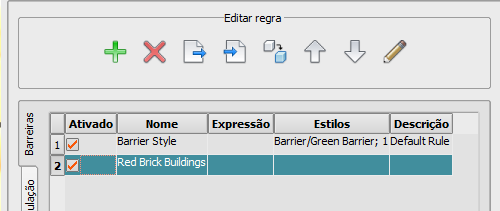

  3. Clique em (Adicionar uma nova regra vazia do tipo de regra atual ) para criar uma nova regra de estilo.
    Quando solicitado, insira um nome para esta regra de estilo, por exemplo, "Construções de tijolos vermelhos". Após clicar em OK, o nome do novo estilo é exibido na janela Editar regra.
