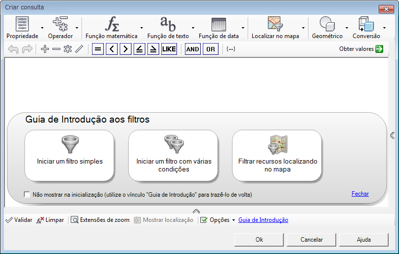

O Editor de expressão pode calcular valores com base em propriedades existentes. É possível converter dados de um tipo de dados para outro. Utilize expressões de texto para formatar sequências de texto. Utilize expressões numéricas para aplicar funções matemáticas às propriedades com valores numéricos.
A barra de título para a caixa de diálogo na qual é possível criar expressões é diferente, dependendo do comando selecionado. O conteúdo da caixa de diálogo é quase o mesmo, independentemente de como é chamada.
O texto na barra de título altera, dependendo do comando selecionado.
