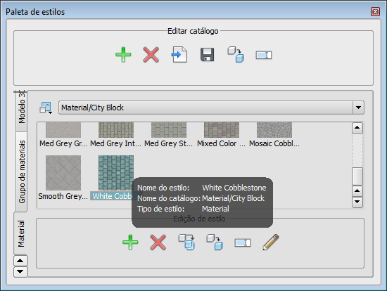

Para adicionar um estilo de material
Adicione uma textura ou uma amostra de cor como estilo de material. Quando for aplicada, o material será colocado lado a lado na superfície do objeto ao qual foi aplicado.
  1. Clique em .
  2. Clique na guia Material no esquerdo da Paleta de Estilos.
  3. Na lista do catálogo de estilos, selecione o catálogo para o novo estilo.
  4. Na área Edição de estilos (na parte inferior da paleta), clique em (Adicionar um novo estilo ao catálogo atual acima).
  5. Indique se o material será de uma cor sólida ou utilizará um mapa de texturas.
    Para cores, insira o valor hexadecimal que representa a cor ou clique em Procurar e navegue para o arquivo que representa a cor.
    O formato de cor aceito é <xRRGGBB (AA) > ou <#RRGGBB (AA) > sendo R, G, B e A as representações hexadecimais do vermelho, verde, azul e canais de cor alfa. A definição do canal alfa é opcional. O padrão é FF, que é completamente opaco.
  6. Indique a largura e a altura se um mapa de textura for utilizado.
  7. Defina as configurações de Âncora das coordenadas de textura ( TexCoord Anchor), se desejar.
    Para obter mais informações sobre estas configurações, consulte Editar estilos.
  8. Ao concluir, clique em OK no Editor de estilos.
    A miniatura do estilo é exibida no catálogo. Clique na área do nome para renomeá-lo.
