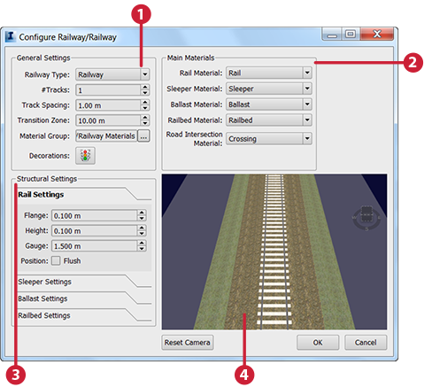

    1. Configurações gerais
    2. Materiais principais
    3. Configurações estruturais (clique em um cabeçalho para ver suas configurações)
    4. Área de visualização

  6. Em Configurações estruturais, especifique o seguinte:
    1. Leito de Ferrovia
    2. Balastro
    3. Executar Balastro
    4. Largura de Balastro
    5. Dormente
    6. Largura de Dormente
    7. Comprimento de Dormente
    8. Espaçamento entre trilhos
    9. Leito de Ferrovia Cess
    10. Executar Leito de Ferrovia
    Configuração Descrição
    Nota: Para visualizar os grupos de configurações, clique em seu título.
