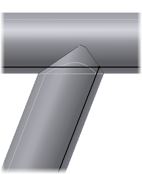

Agora que os tubos de apoio ultrapassam os outros canos, podemos criar um entalhe nos tubos de apoio para que estes se encaixem nos tubos coincidentes.

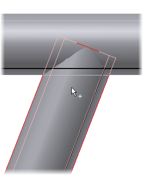

  1. Na faixa de opções, clique na guia Projeto painel Estrutura Entalhe .
  2. Selecione o componente no qual deseja criar um entalhe, que é o tubo inferior.

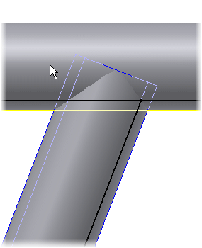

  3. Clique no perfil de entalhe, que é o tubo superior.
  4. Clique em OK. Aplica-se um entalhe ao tubo inferior, para que este encaixe no tubo superior.
