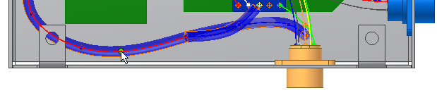

Inserir pontos de trabalho de segmento
Insira pontos adicionais para obter um maior controle sobre a forma do segmento em determinadas áreas.
  1. No navegador ou na janela de desenho, clique com o botão direito em Segmento2 e selecione Adicionar pontos do menu de contexto.
  2. Pause o cursor sobre a área do segmento exibida na ilustração.
    O caminho e os pontos de trabalho são destacados ao mover o cursor sobre o segmento.
  3. Clique no caminho para adicionar o ponto.
    O ponto é adicionado e o segmento é recalculado.
  4. Clique com o botão direito e selecione Concluir.
