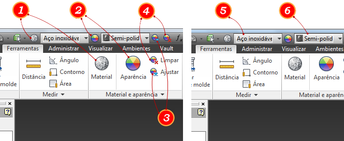

Os pontos de acesso de Material, Aparência, Ajuste e Apagar sobreposições são:
  1. Acessa o Navegador de materiais. Use para criar e modificar materiais.
  2. Acessa o Navegador de aparência. Usado para criar e modificar aparências.
  3. Ativa o comando Ajustar. Use para modificar as aparências atribuídas.
  4. Acessa o comando Apagar sobreposições. Utilizado para remover sobreposições de aparência.
  5. Atribui o material especificado ao conjunto de seleção.
  6. Atribui a aparência especificada ao conjunto de seleção.
