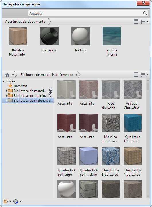

Navegador de Aparência
O Navegador de aparência possibilita criar e modificar os recursos de aparência dentro do documento e acessar as aparências localizadas nas bibliotecas disponíveis.
Por exemplo, o recurso Generic inclui as seguintes propriedades:

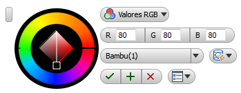

Compreendendo as imagens de textura e as combinações de cor do material
Ao aplicar uma textura a uma peça, você pode determinar a que nível a cor da textura afeta a peça. Com o Editor de aparência é possível especificar o valor de esmaecimento da imagem. O valor de esmaecimento da imagem é uma configuração de opacidade para a imagem de textura. Por exemplo, quando uma textura bege com um valor de esmaecimento de 50 é combinada com um material de cor azul, o resultado é uma mistura equivalente das duas cores.
Se você deseja que a textura seja exibida na peça com fidelidade à cor de textura, defina o valor do Esmaecimento de imagem para 100.
