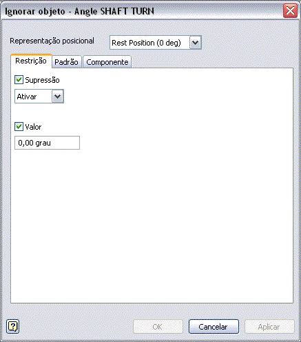

Definir a primeira representação posicional
  1. Clique duas vezes na representação posicional Principal para torná-la ativa.
  2. Expanda o nó de componente EIXO DE CARRETO:1 para ver as restrições para esta peça.
  3. Clique com o botão direito do mouse na restrição Ângulo SHAFT TURN (180.00 gr) e desative a caixa Suprimir para ativar a restrição.
  4. A seguir, clique duas vezes na representação posicional Posição de descanso (0 gr) para tornar esta representação ativa.
  5. Clique com o botão direito do mouse na restrição Ângulo SHAFT TURN (180.00 gr) e selecione Substituir.
  6. Selecione a opção Supressão.
  7. Assegure-se de que Ativar aparece no menu.
  8. Selecione a opção Valor.
  9. Definir o valor para 0 gr.
  10. Clique em Ok para aplicar a substituição e fechar a caixa de diálogo.
