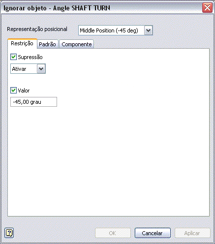

Definir a segunda representação posicional
A seguir, utilize o mesmo processo para definir as outras duas representações.
  1. Clique duas vezes na representação Posição do meio (-45 gr) para tornar esta representação ativa.
  2. Clique com o botão direito do mouse na restrição Ângulo SHAFT TURN (180.00 gr) e selecione Substituir.
  3. Selecione a opção Supressão.
  4. Assegure-se de que Ativar aparece no menu.
  5. Selecione a opção Valor.
  6. Definir o valor para -45 gr.
  7. Clique em Ok.
