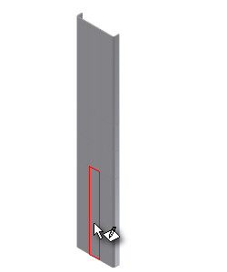

Na faixa de opções, clique na guia Chapapainel EsboçoCriar esboço 2Dou clique com o botão direito do mouse e selecione Esboço 2D no menu de indicadores. Então selecione a face exibida na seguinte imagem.
Usando os comandos View Cube ou Ver face, reoriente, se necessário, a vista de maneira que seja possível ver diretamente o esboço.
