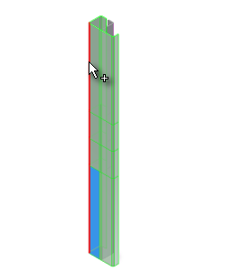

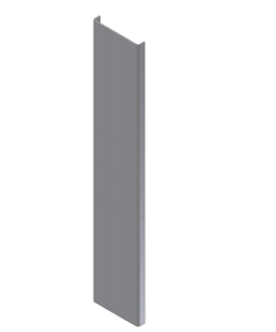

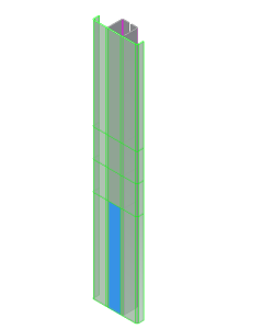

Depois da seleção, é exibida a visualização da dobra desdobrada:
Ainda que estes passos não sejam necessários para adicionar os furos (que serão adicionados a seguir), eles ilustram a adição de uma operação de Desdobrar para aplainar as dobras retas.
Como você pode ver, o navegador de operações contém agora duas operações de Desdobrar: uma para a desdobra das duas curvas de contorno e outra para a desdobra das duas dobras retas.
