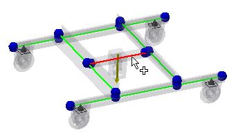

  2. Selecione a viga central onde a força está atuando.

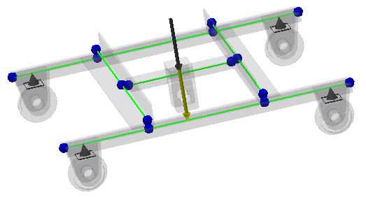

  3. Na caixa de diálogo, especifique 500 N para o valor de Magnitude e 0 graus para Ângulo do plano.
    Nota: Ângulo do plano especifica a rotação do plano XY onde a força está atuando. Ângulo no plano define o ângulo da força aplicada desde o eixo Z.
  4. Clique no botão Mais para expandir a caixa de diálogo e exibir controles adicionais que permitem especificar o vetor da força. Na área Deslocamento, ative a caixa Relativa. Agora é possível colocar a força no centro da viga selecionada. Insira 0,5 no campo de edição Deslocamento na parte superior da caixa de diálogo. Clique em OK para fechar a caixa de diálogo Força.
