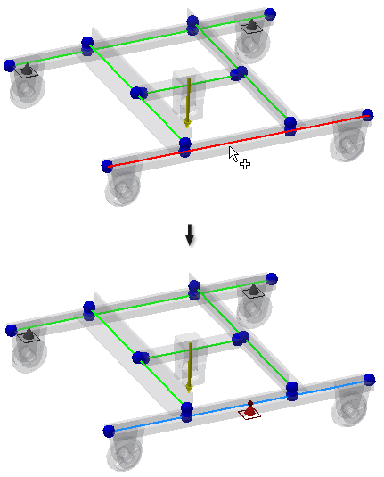

Adição de restrições à seguinte viga
Temos que inserir restrições fixadas no lado oposto da carreta.
  1. No navegador, selecione a pasta Restrições. Clique com o botão direito e selecione Restrição fixada.
  2. Selecione a viga tal como é exibido na imagem seguinte. É exibida a visualização da restrição fixada.
  3. Na caixa de diálogo Restrição fixada, defina Deslocamento como 170 mm e clique em OK. É aplicada a restrição fixada.

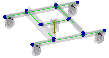

  4. Insira a segunda restrição fixada na mesma viga. No navegador, selecione a pasta Restrições. Clique com o botão direito e selecione Restrição fixada.
  5. Selecione a mesma viga e defina Deslocamento como 2330 mm. Clique em OK.
Foram aplicadas todas as restrições necessárias para ser possível adicionar cargas.
