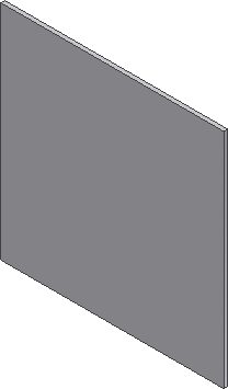

Efetue a extrusão do Esboço de geometria
  1. Pressione E no teclado ou clique com o botão direito do mouse e selecione Extrusão no menu de indicadores para executar o comando Extrusão .
  2. Clique dentro do quadrado 4,25" x 4,25" para satisfazer a seleção do perfil. Esta é a única porção do esboço a ser efetuada a extrusão.
  3. Arraste o manipulador de distância dourado até que o valor 0,075 apareça na caixa de inserção de valor. Alternativamente, você pode inserir0,075diretamente na caixa.
  4. Clique no botão verde OK para criar a extrusão e sair do comando.
