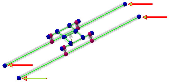

A simulação não pode ser executada corretamente sem restrições. São inseridas restrições em quatro nós de aresta em guias.
Nota: As restrições são necessárias para simulações de estrutura. Se uma simulação sem restrições for iniciada, é aberta uma caixa de diálogo e exibe uma mensagem de erro que indica que não há restrições definidas.
  1. No painel Restrições, clique em Fixado.
  2. É solicitada que se selecione uma origem da restrição fixa. Selecione qualquer dos nós nos extremos das guias. A ordem não é importante porque restrições fixas nos quatro nós são inseridas, como é exibido na imagem seguinte.
    Nota: É exibido um símbolo no nó quando é aplicada a restrição e um nó é adicionado ao navegador.
  3. Após aplicar a primeira restrição fixa, clique com o botão direito e selecione Repetir restrição fixa. Selecione outro nó no extremo das guias de viga. Utilize este método para inserir restrições fixas nos quatro nós nos extremos das guias. Amplie a janela de desenho para ver se são aplicadas restrições.
