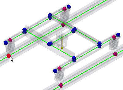

  1. No painel Conexões, clique em Vínculo rígido.
  2. O botão Nó pai é ativado automaticamente. Selecione o nó como é exibido na seguinte imagem:

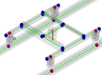

  3. É ativado o botão Nós filho. Selecione o nó, como é exibido na imagem:
  4. Na caixa de diálogo Vínculo rígido, na área Rotação, desative a caixa de seleção Eixo Y. O vínculo rígido fica livre para girar em torno do eixo Y. Clique em Aplicar.

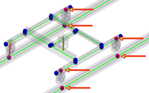

  5. A caixa de diálogo Vínculos rígidos permanece aberta após criado o primeiro vínculo rígido. Defina vínculos rígidos entre nós em cima e embaixo da demais roda de carroça. Selecione sempre o nó embaixo da roda como nó pai e o nó acima da roda como nó filho. Em todos os vínculos rígidos, desative a caixa de seleção Eixo Y na área Rotação. Na imagem, visualize que nós serão selecionados para criar vínculos rígidos. Quando o último vínculo rígido for definido, clique em OK para fechar a caixa de diálogo Vínculo rígido.
  6. Agora são criados quatro vínculos rígidos entre nós personalizados selecionados.
