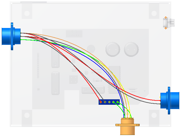

- Com curvatura natural cria condutores e cabos que são tangentes à direção externa atribuída ao conector associado. Para exibir a curvatura natural, crie o conector. Os fios e cabos criados com tangência são exibidos de uma forma mais natural, que se curvam conforme os fios e cabos se aproximam dos pinos do conector. A inclusão desta curva natural faz o comprimento do cabo mais realista. É o padrão.

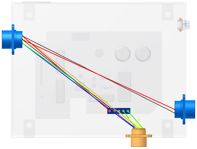

- Sem curvatura natural cria fios e cabos que não são tangentes à direção externa atribuída ao conector associado. Fios e cabos criados sem tangência são exibidos como linhas retas que vão de um ponto a outro.
