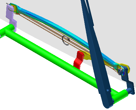

  3. Na guia Tipo de simulação, da caixa de diálogo Criar nova simulação, ative a caixa de verificação situada junto a Análise de cargas de movimento.
  4. Na caixa lista de peças, selecione o componente Crank Sway. A lista contém todos os componentes que se exportaram a FEA.
  5. A seguir, especifique o Passo de tempo a ser analisado. A lista de passos de tempo contém os 16 passos de tempo do ambiente de simulação dinâmica. Você escolhe o passo de tempo para analisar.
  6. Clique em OK. As cargas do passo de tempo especificado são adicionadas ao navegador e são aninhadas abaixo do nó Cargas.
  7. Clique no comando Simular para executar a solução.
  8. Quando a simulação terminar, avalie os resultados desse intervalo de movimento.
