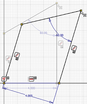

Excluir uma restrição
Clicando com o botão direito do mouse um ícone de restrição, é possível excluir a restrição.
  1. Clique com o botão direito no ícone de restrição perpendicular que aparece próximo da parte inferior do segmento de linha vertical situado mais à direita.
  2. Selecione Excluir para remover a restrição perpendicular que existe entre esta linha e o segmento de linha inferior horizontal.
  3. Clique e arraste a extremidade mais alta para ver o comportamento atual da geometria.
    Finalmente, clique com o botão direito na área vazia do seu esboço e selecione Ocultar todas as restrições para tornar os ícones invisíveis.
