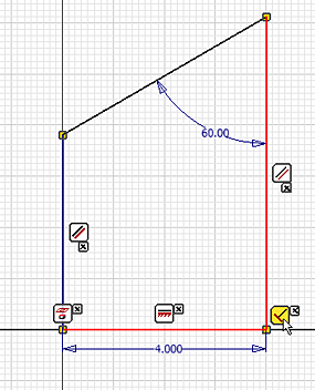

Procurar as relações entre restrições
Os ícones representam as restrições que você aplicou à geometria ou que o sistema aplicou quando você criou a geometria.
Pare o cursor sobre o ícone de restrição perpendicular que aparece próximo da parte inferior do segmento de linha vertical situado mais à direita.
Observe que as linhas perpendiculares são realçadas, assim como o ícone de restrição perpendicular. Utilizando esta técnica, é possível entender melhor a rede de restrições que dita o comportamento do esboço.
