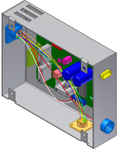

Importar sete fios individuais na montagem de cabos e fios utilizando os arquivos de importação que já foram criados. Para visualizar o conteúdo do arquivo, abra-o em um editor de textos.
painel Gerenciar
Importar dados de fiação.Arquivo de dados (.xml ou.csv): Listadefioimportada.csv
Arquivo de configuração (.cfg): Configuraçãodalistadefio.cfg
É aberta a caixa de diálogo Dados de fiação importados e os elementos que serão importados são exibidos. Para este exemplo não há nenhum erro. Se há erros, é possível clicar nos itens correspondentes com o botão direito para obter mais informações sobre o problema e como solucioná-lo.
Opcionalmente, é possível expandir as pastas da caixa de diálogo Importar dados da fiação para ver os detalhes da importação.
É exibida uma caixa de mensagem com o status da importação. A mensagem indica que sete fios foram importados com sucesso. O arquivo de registro contém os detalhes da importação, incluindo os erros e advertências associados.
