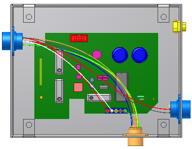

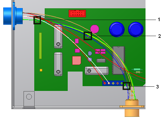

É possível adicionar pontos aos fios. Os pontos podem ser movidos para rotear os fios em torno de componentes existentes. Se planeja adicionar segmentos à montagem de cabos e fios, os segmentos controlarão a posição dos fios e os pontos de fio adicionais não serão necessários.
É criado um ponto de trabalho fixado em cada localização designada e o fio recalcula, alterando a forma ligeiramente cada vez que um ponto é adicionado.
