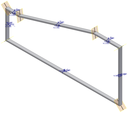

Restringir a peça de estrutura
Para conseguir adaptatividade e modelagem esquelética para trabalhar de forma conjunta, a montagem deve estar restringida usando um fluxo de trabalho particular. Restrinja os planos de origem dos componentes para os planos de origem da peça de layout do modelo de iCopy. Este procedimento proporciona os resultados mais consistentes.
  1. Na janela de modelo, clique e arraste qualquer peça da estrutura. A peça não está restringida e está livre para ser movida.
  2. No navegador de modelo, expanda as pastas Origem para Estrutura de Esqueleto:1 e Estrutura1:1.
  3. Iniciar um comando Restrição. Na área Solução da caixa de diálogo,
    • Clique na restrição de Coincidência, se não estiver ativa ainda, e selecione a opção Alinhamento.
    • Na pasta de Origem de Estrutura de Esqueleto:1, selecione o Plano XY.
    • Na pasta de Origem de Estrutura 1:1, selecione o Plano XY.
    • Clique em Aplicar.
  4. Repita para criar restrições entre os planos XZ/XZ e os planos YZ/YZ.
  5. Repita o processo para os três planos de origem do resto de estruturas (Estrutura2 através de Estrutura6).
  6. Salve e encerre o arquivo.
