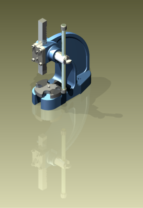

  1. Na faixa de opções, clique na guia Renderizar painel Renderizar Renderizar imagem .
  2. Verifique se você selecionou Vista atual no menu Câmera.
    Nota: Devido ao fato da proporção da sua janela atual não coincidir com a proporção definida para a renderização, o Autodesk Inventor desenha um retângulo na janela de desenho exibindo a área a ser renderizada. É possível ajustar a vista antes de criar a renderização.
  3. Verifique se você selecionou Tampo da mesa no menu Estilo de iluminação.
  4. Clique em Renderizar. O programa renderiza o modelo segundo os estilos selecionados e o tamanho do modelo com respeito à área de renderização.
Quando a renderização for concluída, feche a janela Saída de renderização.
