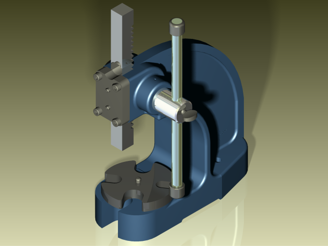

  1. Na caixa de diálogo Renderizar a imagem, clique em Selecionar tamanho de saídae, a seguir, selecione 640 x 480 no menu Resolução. Se for necessário, é possível ajustar o tamanho e a vista do modelo para que estes caibam dentro do retângulo vermelho de renderização.
  2. Selecione Área de trabalho no menu suspenso Estilo de iluminação.
  3. Na guia Saída, selecione Alta suavização, e clique em Renderização.
    O processo de renderização leva algum tempo. Se você não deseja aguardar até que o modelo complete o processo de renderização, clique em Cancelar renderização.
    Você pode especificar diferentes câmeras, iluminações e estilos de cena para a renderização na caixa de diálogo de renderização. Não é necessário ativá-los.
  4. Feche as caixas de diálogo Saída de renderização e Renderizar a imagem quando concluir.
