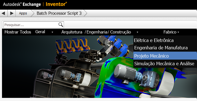

  1. Para acessar o Autodesk Exchange App Store, perto da extremidade direita da barra de títulos, clique em .
  2. Localizar, adquirir e efetuar o download do novo ambiente IBL.
  3. Instale o novo ambiente IBL de acordo com as instruções.
    Nota: O processo de instalação localiza o novo ambiente com a instalação de ambiente. Eles são imediatamente disponíveis para uso em um Estilo de Iluminação Inventor.
