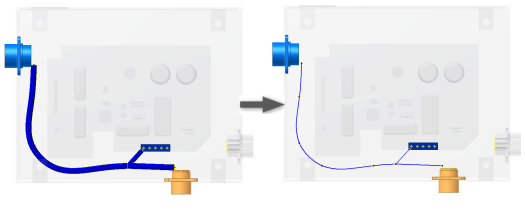

Os segmentos podem ser visualizados como renderizações ou como linhas de centro. A exibição renderizada apresenta um aspecto tridimensional, enquanto a exibição da linha de centro fornece uma vista desobstruída dos pontos de trabalho e do caminho.
Como os fios, as opções de exibição podem ser definidas para segmentos individuais ou para todos os segmentos de uma montagem de cabos e fios selecionada. A preferência de visualização pode ser definida de formas diferentes. É possível utilizar o menu de contexto para definir a ocorrência de segmentos, ou a pasta Segmentos, a caixa de diálogo Propriedades de segmento ou a configuração de visualização de comando na guia Cabeamento elétrico. A configuração de visualização do nível de ocorrências predomina sobre o estado da visualização atual.
Para alterar a configuração de exibição para todos os segmentos, selecione a pasta Segmentos no navegador, clique com o botão direito do mouse e, no menu de contexto, selecione Exibir tudo como renderização.
Também é possível alterar a visualização de um sozinho segmento. No painel Visibilidade da guia Cabeamento elétrico, na configuração de visualização, selecione a opção Visualização renderizada. Outro método consiste em clicar com o botão direito em um segmento e selecionar Visualizar como renderizado no menu de contexto.
